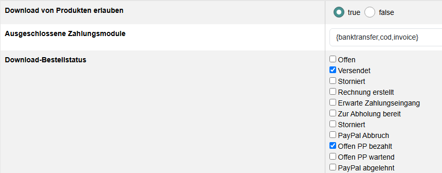

1. aktivieren Sie die Download-Funktion unter Konfiguration > Download Optionen

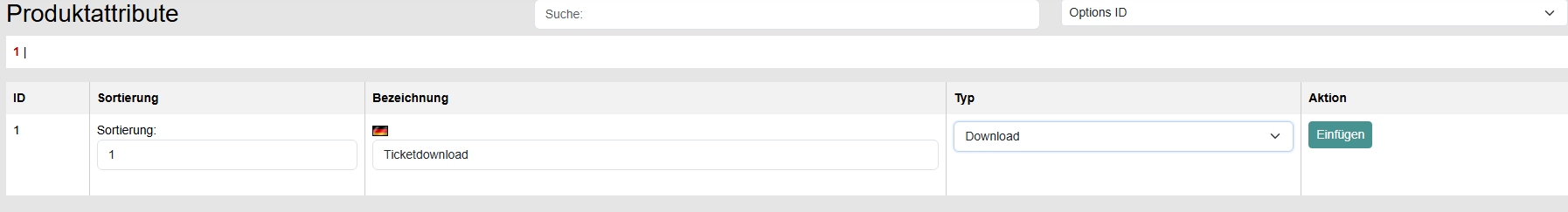

2. legen Sie ein passendes Attribut an und wählen als Typ "Download"

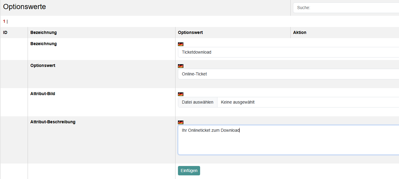

3. legen Sie einen passenden Optionswert für dieses Attribut an

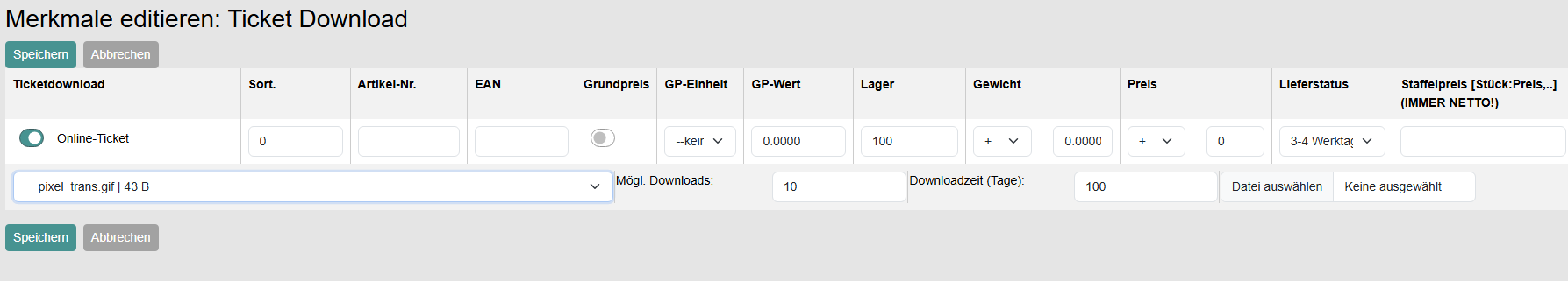

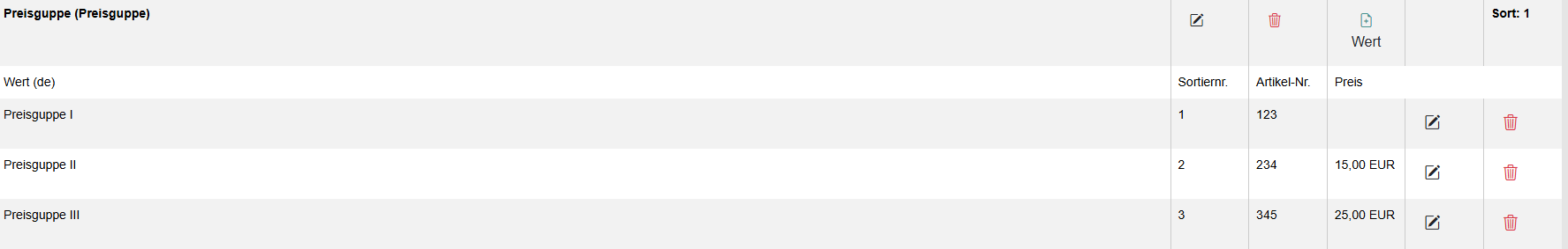

4. optional können Sie auch Varianten für dieses Ticket anlegen, diese werden dann mit auf das Ticket gedruckt

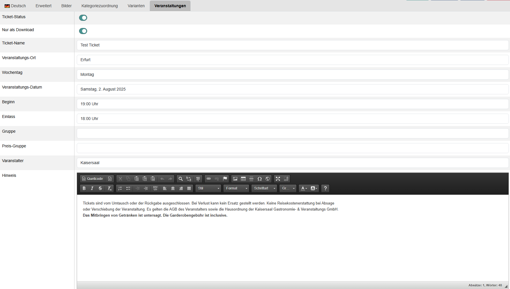

5. nun können Sie Ihr Ticket ganz normal als Produkt anlegen
6. zum Schluss weisen Sie das angelegt Attribut dem Produkt zu
Hinweis. Das Ticket wird nun als ganz normales Download-Produkt behandelt. Hierbei wird auch die Lagerbestandverwaltung für den Shop verwendet. Wenn Sie also 100 Tickets verkaufen wollen, legen Sie den Bestand 100 an. Sie können hier auch die Varianten mit einbeziehen und die Bestände auf, zum Beispiel, einzelne Preisgruppen aufteilen. Der Kunde erhällt direkt nach der Bestellung sein Ticket als Download im PDF Format, sofern er zum Beispiel PayPal als Zahlungsvariante verwendet. Bei Vorkasse bekommt der Kunde das Ticket dann erst nach Bezahleingang frei geschaltet.
