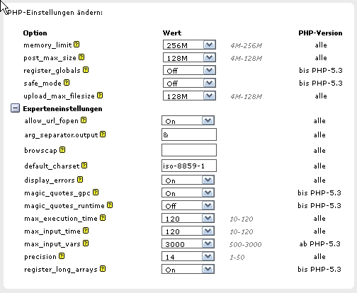

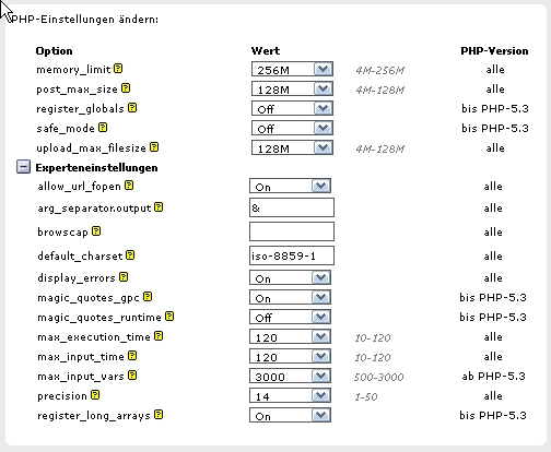

  • products_id = 0 ist schon mal sehr schlecht. Ich denke aber, Dein Problem liegt am Speicher Limit! Hat der Provider eventuell PHP Update gemacht oder ähnliches?
  • Hallo Admin,
    danke für die Nachricht, glaube deine Vermutung geht in die richtige Richtung. Ich habe versucht mal den Fehler einzugrenzen, dafür habe ich jetzt eine neue Datenbank erstellt und ein Backup von letzter Woche eingespielt, wo es definitv noch funktioniert hatte.
    Damit keine Änderung. Der Fehler tritt auch mit der Backup Datenbank auf. Somit sollte das Problem eher Serverseitig zu suchen sein oder in den Shopdateien selbst.
    Es ist zum verrrückt werden.
  • Habe auf 5.3 umgestellt und es geht. Die haben was am Server gemacht.
