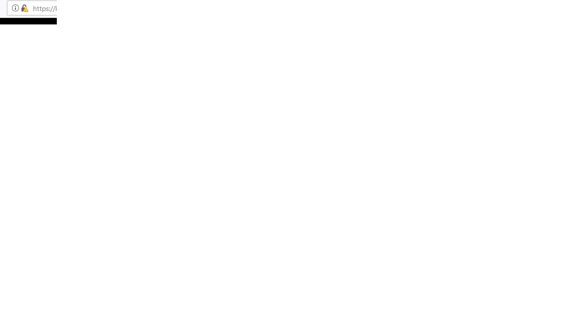

    Habe das SSL Zertifikat aktiviert, die Seite wird auch mit https:// aufgerufen. Habe in den configue.php unter /admin/includes und /includes
    define('ENABLE_SSL', true); eingestellt.
    Desweiteren habe ich alle Links meines Contents auf https:// umgestellt (Bilder, externe und interne Links).
    bekomme immer noch ein Ausrufezeichen (Firefox) angezeigt, die Seitenlinks der Navigation zeigen nur auf http:// und nicht auf https://.
    welche Datei oder Dateien sind für die Umwandlung der Links zuständig oder wo kann ich das im Backend bewerkstelligen.
    Müssen noch weitere Einstellungen vorgenommen werden um den Shop komplett mit https:// zu betreiben da die ganze Software ursprünglich für http Protokoll geschrieben wurde.
    Es funktioniert so nur bedingt, mit diesen Änderungen war die Admin Oberfläche nur noch eine weiße Seite. Habe alles wieder zurückgesetzt, damit es überhaupt funktioniert.
    Danke
    2 Mal editiert, zuletzt von Siggit () aus folgendem Grund: admin / Backend kam nur noch eine weiße Seite
