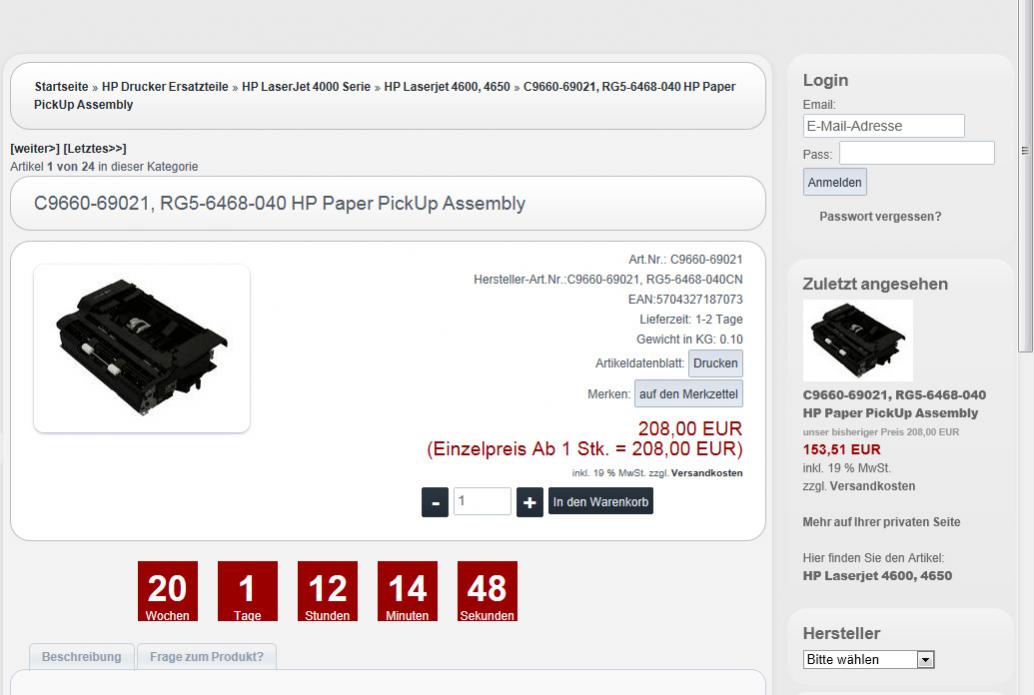

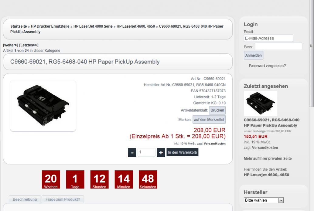

  • Ich habe ein kleines Problem mit der Preisanzeige bei Sonderangeboten. In den Boxen "zuletzt angesehen" und "Angebote" wird der richtige Angebotspreis angezeigt, aber in der product_info der Normalpreis - siehe auch Anlage oder hier
    http://www.kuro-tecc.de/product_info.php?products_id=27833
    Normalpreis ist 208,- Euro, Angebotspreis 153,51.
    Hat jemand ne Idee was da falsch läuft?
  • Hm, ich seh auch die 208€ , also den norlane Preis, nicht das Angebot auf der Produktdetailseite - in den Boxen dagegen ist es richtig. aktueller Firefox bei mir.
    bei `nem refresh sieht man kurz den angebnotspreis, dann "schiebt" sich die Box aber wieder hoch/drüber und der Angebotspreis is wech.
  • Warum bekomme ich denn die Staffelpreise angezeigt? Hast Du bei Staffelpreis den Grundpreis gesetzt? Nimm das mal raus, dann geht es auch. Macht so keinen Sinn.
  • nee, der Artikel hat keine Staffelpreise. Wir pflegen die Preise auch nicht im Shop Admin, sondern mit Büro+ und übertragen alle Artikeldaten mit Cateno.
    Ich teste gleich noch mal einen anderen Artikel.

  • offensichtlich wird der Grundpreis trotzdem mit übergeben, macht ABER KEINEN SINN, wenn keine Staffelpreise angelegt werden, müllt die DB zu und hat halt so seine Nebenwirkungen! Wenn Staffelpreise, dann MUSS Grundpreis angegeben werden, wenn NICHT, dann auch kein Grundpreis. :)
  • Ich denke es hat mit den Kundengruppen zu tun. denn wenn ich als Admin eingeloggt bin, funktioniert es. Ich werde das morgen noch mal testen, und berichte dann.
  • Hallo

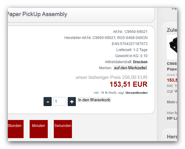

    ich muss das Thema noch mal nach oben bringen, weil es immer noch nicht gelöst ist. Folgendes habe ich heraus gefunden.
    Wenn ich in der Kundengruppe "Staffelpreise anzeigen" auf "nein" stelle, wird der Angebotspreis richtig angezeigt. Wenn "Staffelpreise anzeigen" auf "Ja" steht, wird der Grundpreis angezeigt.
    Außerdem wenn ich auf der product_info.v1.html die Zeile
    {$JAVASCRIPT_FORM_ACTION}
    {$FORM_ACTION}
    lösche, wir der Angebotspreis auch richtig angezeigt, aber die + und - Buttons funktionieen dann natürlich auch nicht mehr.
    Staffelpreise habe ich nun bei den Kundengruppeneinstellungen auf "nein" gestellt, damit die Angebotspreise richtig angezeigt werden. Nur habe ich nun keine Staffelpreise mehr.......Das ist nicht gut
